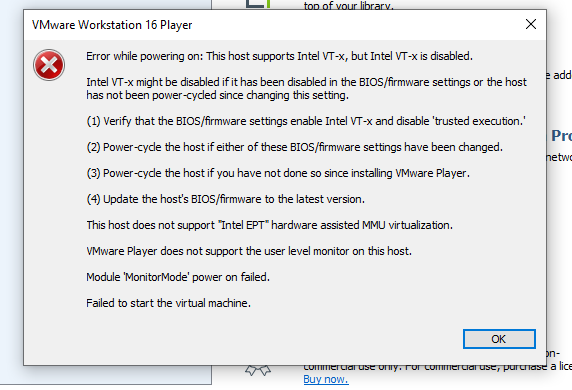

Takže i z ISO souboru to píše tuhle hlášku. Nápady?
Nezkusil jsi postupovat dle těch bodů? To nepomohlo?
Jistě, že ano

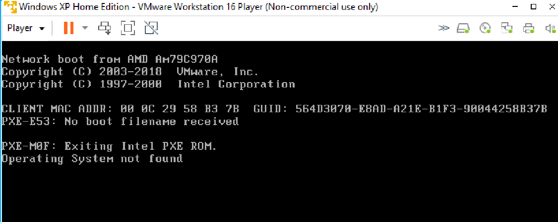

Jinak tento problém jsem vyřešil v BIOSu, povolením virtualizace. Ale další problémje že, nemůže najít system, ale nechápu proč. Zkouším to "nahrát", "zapnout" jak z x.iso nebo i z x.img kopie disku.¨
Bez názvu.png (23.2 KiB) Zobrazeno 6226 x
