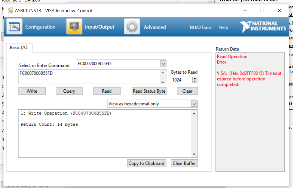

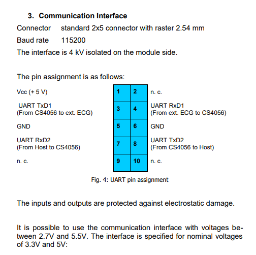

Zdravím, mám modul defibrilátoru který má definovaný komunikační protokol UART. Defibrilátor je připojený zapomocí usb-uart převodníku k pc. Můj problem je ten že když pošlu příkaz tak defibrilátor za žádnou cenu neodpoví. Nevím kde by mohla být chyba. Nejsem si jistý které piny by měly být připojené k usb uart převodníku. Je tam třeba 5V a gnd + rx/tx nebo stačí tx/rx + gnd? Popřípadě bych byl rád na cenné rady s tím kde by mohla být chyba. Komunikaci zkouším s programem Teraterm.
Děkuji moc
