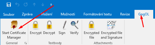

1. Odesílatel následně zapne Outlook, klikne na ikonu "Nový email"
2. V záložce "GpgOL" klikněte na ikonu "Start Certificate Manager"

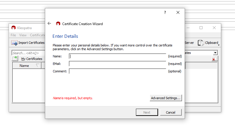

3. Po otevření okna klikněte na "File" a "New Certificate" následně vyplňte "Name", "EMail", "Comment" je nepovinný
4. Certifikát vytvoříte pomocí tlačítka "Next" a "Create key", v průběhu generování budete vyzvání k zadání hesla, které musí znát příjemce i odesílatel. Generování ukončíte kliknutím na tlačítko "Finish"

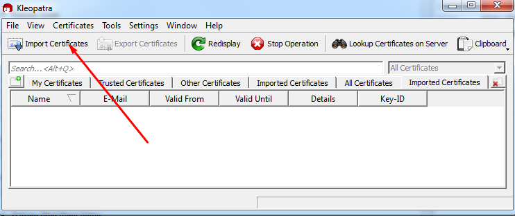

1. Příjemce certifikát naimportuje pomocí stejného rozhraní
2.Vyberte certifikát a klikněte na "OK", tímto se certifikát naimportuje a je možné jej využívat

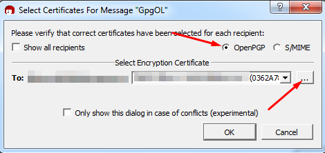

Šifrování emailu

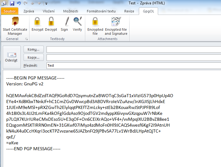

1. Pro zašifrování emailu je nutné po dokončení psaní kliknout na tlačítko Encrypt
2. Následně je email zašifrován a je možné jej odeslat příjemci, který má klíč k dešifrování

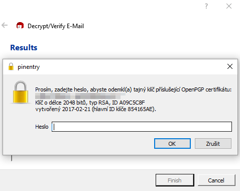

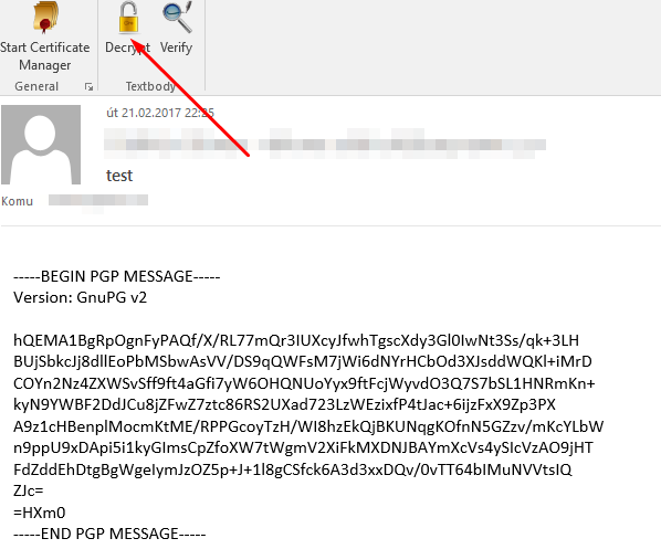

1. Dešifrování emailu je možné provést pomocí tlačítka "Decrypt"
2. První dešifrování může příjemce vyzvat k zadání hesla

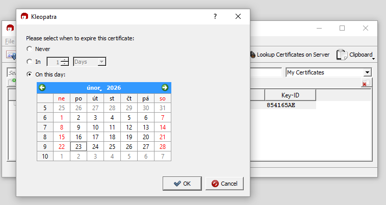

Zdravím, předpokládám, že po tom co expiruje certifikát, emaily jsou navždy fuč.
Ano, po expiraci certifikátu není možné zprávy zpětně dešifrovat. Výhodou tohoto řešení je, že certifikát lze při generování nastavit na nějaké hodně vzdálené řešení, nebo nastavit expiraci na nikdy.
Nevýhodou je, když o certifikát přijdete například ztrátou PC.
