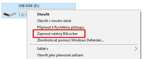

1. Zapojte USB zařízení a v okně "Tento počítač" klikněte na zařízení pravým tlačítkem
2. Zvolte zapnout nástroj BitLocker

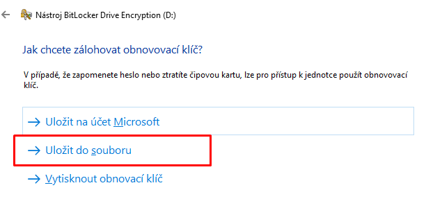

4. V dalším kroku zvolte, kam chcete uložit obnovovací klíč. Tento klíč složí k odemknutí zašifrovaného zařízení v případě, že zapomenete heslo. Tento klíč velmi pečlivě uchovejte. V drtivé většině klíč uchováváme v souboru, tedy zvolte "Uložit do souboru" a klíč uložte.

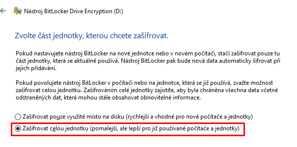

5. V dalším kroku vyberte, jestli chcete zašifrovat celou jednotku nebo jen její část. Osobně doporučuji zašifrovat celou jednotku.

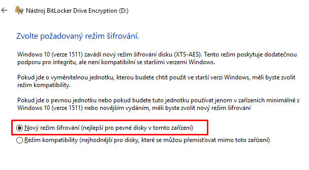

6. Ve výběru "Zvolte požadovaný režim šifrování" zvolte "Nový režim šifrování"

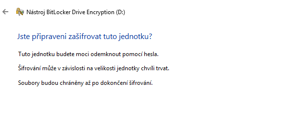

7. V posledním kroku již zvolte jen "Zahájit šifrování". Po dobu šifrování jednotku neodpojujte!
