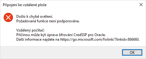

Zdravim,
potykam se s problemem ohledne kvetnove aktualizace. Pokud si ji uzivatel nainstaluje a na serveru neni, tak je zde problem.
Chci tedy nainstalovat novy update na server, ale po instalaci pres win update vyskoci tento error.

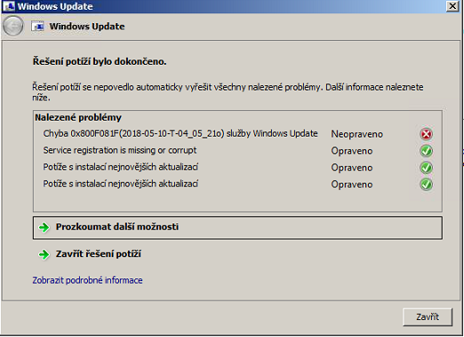

Zkusil jsem i manualni postup. Aktualizace se nainstalovala, udelal jsem reboot. Pro jistotu znovu spustil win update a kvetnova zaplata se stale nabizi ke stazeni.
Zkusil jsem i WindowsUpdate.diagcab. Po provedeni teto akce se zobrazi zprava o problemu:
Nejaky napad jak se dopidit ke kloudnemu cily?
Group policy v registrech menit nechci. Rad bych nejak uspesne nainstaloval tuto aktualizaci.

vysledek po spusteni WindowsUpdate.diagcab
doporučil bych pročíst následující diskuse :
http://winplat.net/2012/08/26/error-0x8 ... s-2008-r2/
https://blogs.technet.microsoft.com/asi ... dows-7-or-
windows-server-2008-r2-sp1/
Myslím si, že Vám to problém vyřeší.

Myslite, ze cely problem je v chybne nainstalovanem SP1? Pokud preinstaluji nove stazenym SP1 produkcni server, zachovaji se vsechny nastaveni?
Osobně bych nejprve zkusil : https://support.microsoft.com/cs-cz/hel ... -readiness
Následně bych zkusil opravit SP1 (Toto jsem konzultoval s kolegou a zdá se mu to, ale málo pravděpodobné)
Ještě dodávám, že pokud máte VMW udělejte si zálohu, pro případ, že se cokoliv pokazí.
Na tohle existuje ještě jeden fígl:
Pokud se nemůžete na server přihlásit přes vzdálenou plochu kvůli výše zmíněné chybě a z nějakého důvodu nechcete, nebo nemůžete aktualizovat server (oni kolikrát udělají aktualizace víc škody, než užitku, že), takže NEBUDE stejná verze aktualizací na serveru a na stanici, zkuste následující:
1. Na stanici spustit start a napsat gpedit.msc
2. Pokud to nepůjde spustit normálně, tak pravým tlačítkem a spustit jako správce
3. Konfigurace počítače - Šablony pro správu - Systém - Delegování přihlašovacích údajů
4. Náprava proti hrozbě Encryption Oracle - Povoleno a dole v možnostech vybrat Úroveň ochrany: Zranitelné
Přihlášení na vzdálenou plochu by mělo začít fungovat bez otravných hlášek
