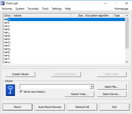

Instalace je velmi jednoduchá a věřím že ji všichni zvládnete sami, po instalaci otevřete Truecrypt měli by jste vidět tohle:

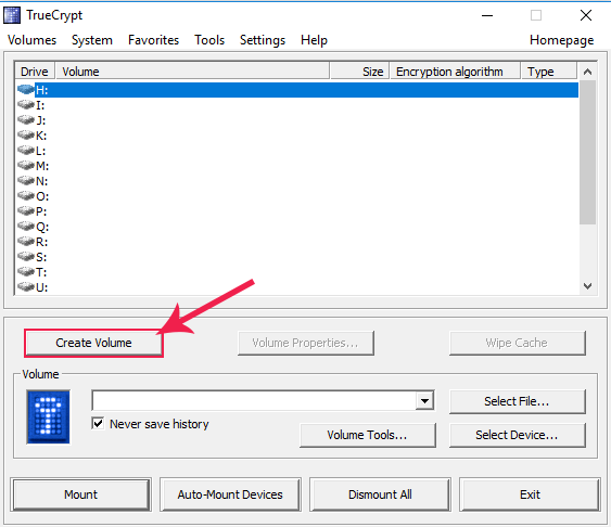

1. Po zdárné instalaci a otevření programu klikneme na tlačítko "Create volume" pokud máte program v češtině mělo by tam být něco jako "Vytvořit svazek"
