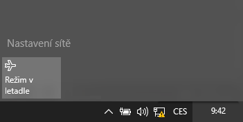

Po prvním spuštění Windows Vás v úvodní konfiguraci systém vyzve k zadání hesla do Vaší WIFI sítě, po tomto nakonfigurování, ale připojení v systému nefunguje a už nejsou ani WIFI sítě vidět. viz obrázek:

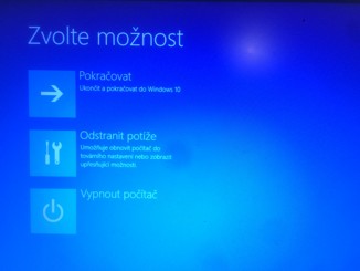

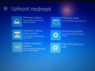

1. Klikněte na Start -> Vypnout -> Restartovat (!! Než kliknete na restart, stiskněte a držte levý Shift !!)

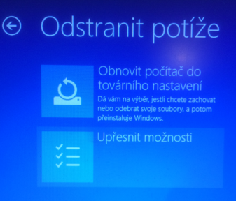

2. Následně se Vám ukáže nabídka s možnostmi -> vyberte Odstranit potíže
3. Dále zvolte -> Upřesnit možnosti
Odstranit potize.png (135.18 KiB) Zobrazeno 6851 x

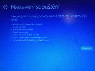

4. Nastavení spouštění
5. Klikněte na restartování

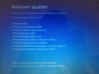

6. Po restartování Vás při spuštění systém vyzve k zadání jedné z možnosti, Vy vyberte -> F7 (Zakázat vynucení podpisu ovladače)

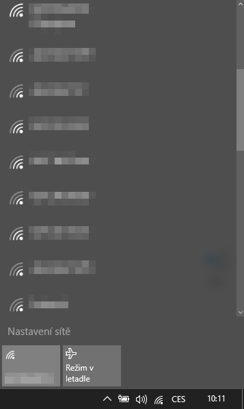

Nyní se Vám systém spustí, wifi sítě již ve výběru uvidíte.
